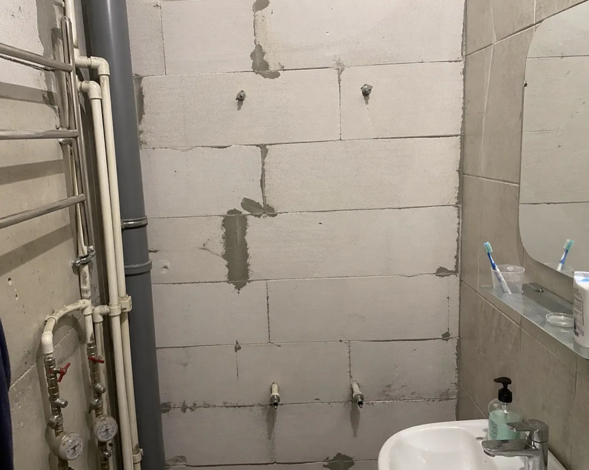

Планирую установить бойлер в ванну на стену из газоблока примерно на 80 литров. Нужно ли сквозное крепление или обычные анкера сойдут? Необходимо чтобы точно было надежно, стены не самые новые

Самое лучшее решение это сделать закладную из фанеры с упором в пол. В месте где будет висеть бойлер в стене сделать углубление в него от пола в упор вмонтировать либо фанеру либо OSB. На стену приклеить гипскартон. И сверху монтируйте уже бойлер. Это самое надежное решение в вашем случае.
