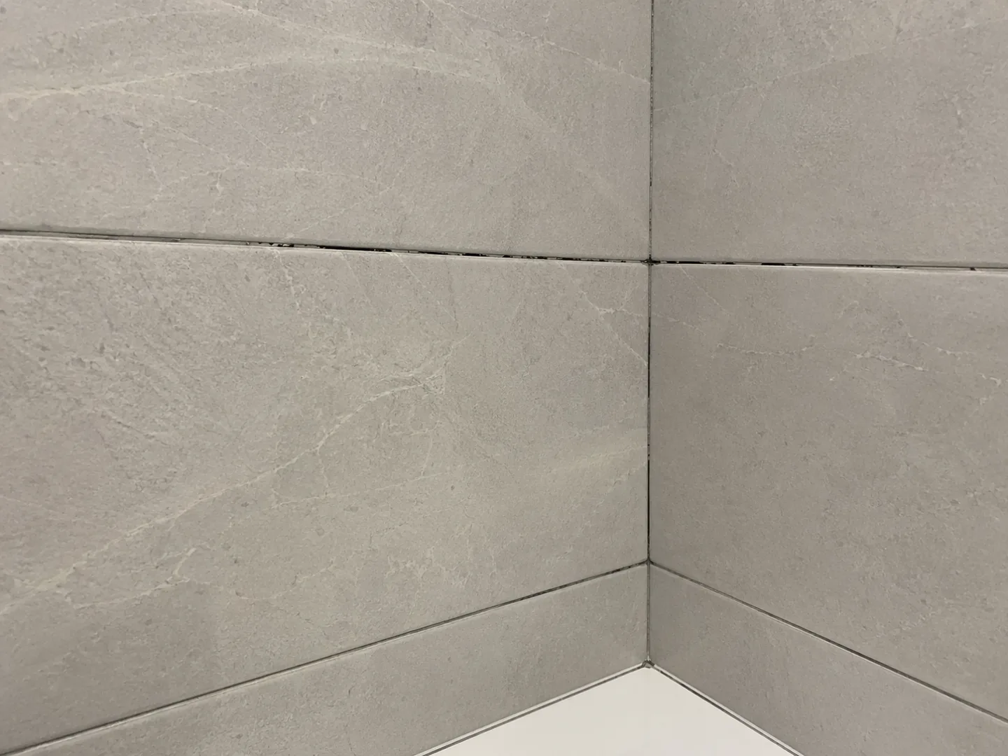

Делаю ремонт в ванной у клиента. Плитку укладывал по уровню, всё как обычно — крестики, разметка, клей нормальный. Но после затирки всё равно местами швы чуть “поплыли”, особенно ближе к углам и на стыках стен. Раньше вроде такого не замечал. Сначала подумал на "геометрию плитки", но замерив не нашел расхождений. Есть ли вариант это аккуратно подправить сейчас, или уже только переделывать?

Если швы выглядят не достаточно хорошо то тут только один вариант. Расшить все швы и перетереть всё занового. Да это займет определенное время. Но только так вы получите красивые швы. И второе поменяйте затирку на другой фирмы.
