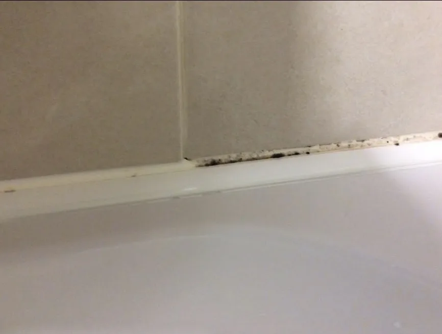

как исправить желтый надет на стыке ванной и стеной?
недавно сделали ванну, уголки заклеили герметиком, спустя время начался неприятный налет, как его убрать и сделать так, чтобы вода не заливалась?

У вас классическая проблема во влажных помещениях. Это грибок. Как исправить ситуацию сейчас. Нужно срезать весь силикон по углам. Обязательно всё хорошо просушить. И нанести новую массу. Самое лучшее решение - это специально разработанная для таких случаев мастика от фирмы Kiilto называется Masa.

Вам нужно смотреть что у вас с вентиляцией. Похоже проблема именно в ней.
